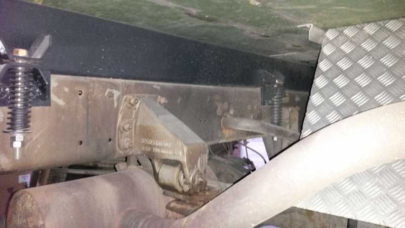

Hallo Zusammen,
ich muss noch einen Gastank verbauen und benötige Tipps für die Montage möglichst unter dem LKW. Geplant/ bzw. Wunsch ist ein 50 l Tank (Abmessungen ca. Länge 582 und Durchmesser 360 mm). Ich sehe nur die Möglichkeit den Tank vor dem linken Hinterrad oder direkt im Rahmen zu montieren. Alle anderen Bereiche sind belegt. (Rahmen mit Federlagerung + Kabine FM2)
Hat jemand dort schon mal einen Tank verbaut bzw. hat damit jemand Erfahrung?

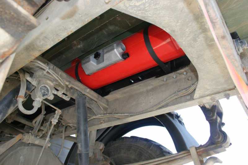

Servus Benno,
bei mir liegt der Tank hinten zwischen dem Rahmen, da müsste eigentlich genügend Platz sein, wenn du ihn nicht schon anderweitig verbaut hast.

Servus Bernd,
danke für die Info. An der Stelle wird's bei mir eng, da müsste ich wohl einen anderen Tank wählen.
Welche Größe hat der Tank auf dem Foto.

Hallo Benno,
mein Tank fasst 20 l, hat bis jetzt 2 Monate mit 2 Erwachsenen und 2 Kindern locker gereicht (Kochen und Warmwasser). Bei 50 l wird's wohl im Rahmen kaum gehn :blush: .
Gruß
