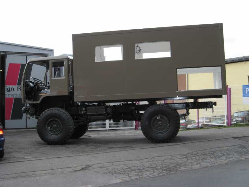

27 Mai 2013 09:56 #3860 von tobi80
tobi80 antwortete auf Aw: 1000 Fragen
Servus Zusammen,
also wir haben auch eine Kabinenaussenlänge von 4,8m und ich bin ebenfalls der Meinung,
dass diese Länge nicht überschiritten werden sollte.
Der "Hintern" schert schon ganz ordentlich aus und auch optisch werden wir unseren geraden Kasten mit Unterflurboxen versuchen zu kaschieren;)
Für uns war die die Länge fix, aber in Bezug auf Böschungswinkel und Optik muss man schon einen kleinen Kompromiss machen.

27 Mai 2013 10:03 #3861 von tomtom112
tomtom112 antwortete auf Aw: 1000 Fragen
Hallo Tobi,
dank für das Foto. Kann ich mir mit Bildern immer besser vorstellen :whistle:
Ja da sieht man schon die Länge. Ist schon ein ganz schöner Überhang. Da werd ich wohl doch nochmal den Grundriss überarbeiten müssen.....

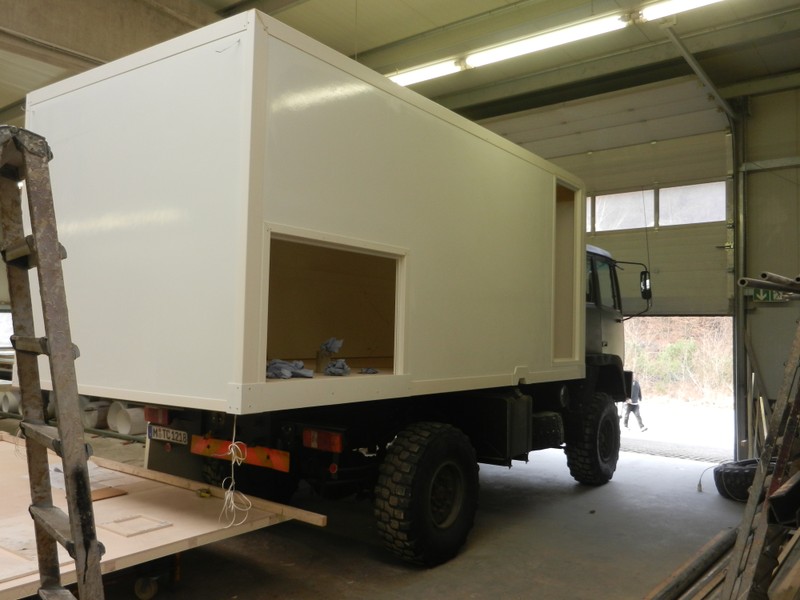

27 Mai 2013 14:22 #3864 von Robert
Robert antwortete auf Aw: 1000 Fragen
Hallo Tom,
hier ein Bild auf dem der Überhang gut zu erkennen ist. Im hinteren Bereich werden noch Staukästen montiert.
Gruß
Robert

27 Mai 2013 14:29 #3865 von Robert
Hallo Steyrbastler,
Übrigens noch ein paar Angaben zur Gewichtsverteilung.
Ich habe den Steyr so wie auf dem Bild zu sehen ist nur mit montierten Türen auf die Waage gefahren incl. 50 l Diesel und Fahrer.
Vorderachse 3650 kg
Hinterachse 2500 kg
Insgesamt 6150 kg
Gruß
Robert
Bitte Anmelden oder Registrieren um der Konversation beizutreten.
