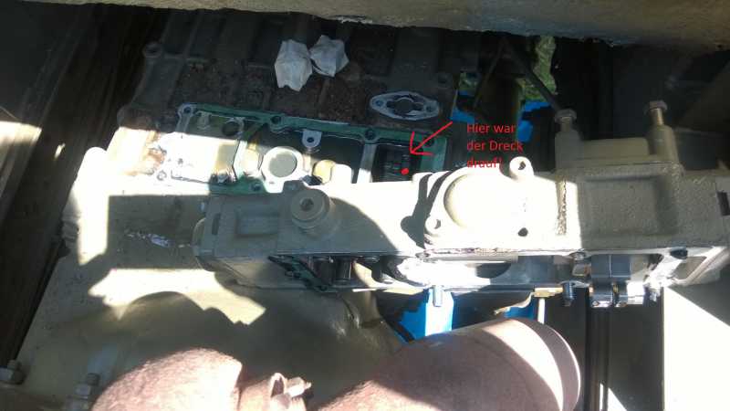

Thomas und ich waren heute beim 12M um nach dem Fehler zu suchen. Wir haben die Schalt-Konsole zerlegt und konnten keinen mechanischen Fehler entdecken. Das einzige was wir gesehen haben war dein Dreck in der Größe von einem Kieselstein auf diesen "Schalt-Walzen" (Keine Ahnung wie die heißen) auf jeden Fall, haben wir alles wieder zusammen gebaut und alles funktionierte wieder wie es sich für einen 12M gehört.

P.S.: Der Dreck könnte von meinem Mechaniker kommen, der vor meiner Panne nach den Stiften gesehen hat und beim Zusammenbau da etwas schlampig war. (Vermutlich... keine Schuldzuweisung)

Also, schau dem auf die Finger
Aber ich hab das heute mit dem Thomas zerlegt, ist keine große Sache. Jetzt weiß ich zum Glück wie einfach das geht, denn ich muss das alles noch mal machen um die Dichtung zu wechseln, Die hatten wir heute nicht dabei.
